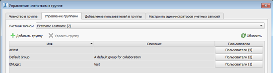

- На главной странице InfraWorks 360 нажмите
для отображения горизонтального меню, если оно еще не развернуто.
- Нажмите
, чтобы открыть окно «Управление членством в группе».
- Перейдите на вкладку Управление группами.
Если вы можете управлять группами и пользователями в нескольких учетных записях, в раскрывающемся меню выберите необходимую Учетную запись.
- Нажмите
- Введите новое имя группы.
- Нажмите кнопку «ОК», а затем нажмите «Готово».
Вы будете добавлены в InfraWorks 360 в качестве нового Администратора группы.
