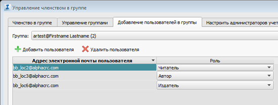

  1. На главной странице InfraWorks 360 нажмите для отображения горизонтального меню.
  2. Нажмите .
  3. В диалоговом окне «Управление членством в группе» нажмите кнопку Добавить пользователей в группы.
  4. Выберите необходимую группу в раскрывающемся списке.
  5. Нажмите .
  6. Введите действующий адрес электронной почты.
  7. Назначьте Роль для каждого пользователя. (См. разделы Роли пользователей в группах и Совместная работа).
    Прим.: Назначить участнику роль Администратора на этой вкладке невозможно. Это можно сделать при помощи команды «Настроить администраторов учетных записей». См. раздел Добавление пользователей-администраторов. Кроме того, рекомендуется ограничивать количество пользователей, которым назначается роль Издателя, так как пользователи с полномочиями Издателя (как и Администратора) могут удалять облачные модели и готовить их для просмотра в браузере.
  8. Нажмите кнопку «Готово», чтобы отправить приглашение каждому новому пользователю по электронной почте.
    На главной странице InfraWorks 360 появится уведомление.
    Для присоединения к группе пользователь должен принять приглашение.
