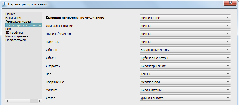

Задание параметров конфигурации единиц измерения
Задайте параметры единиц измерения для модели. Настройка единиц измерения используется во всех элементах InfraWorks 360, например при редактировании стилей или определении свойств длины, ширины и глубины. Эти параметры остаются активными до следующего сеанса работы.
  1. Нажмите .
  2. Нажмите кнопку Конфигурация единиц.
    • Задайте единицы измерения по умолчанию, которые будут использоваться в модели - метрические или британские.
      Данный выбор определяет параметры по умолчанию для остальных параметров единиц измерения в данном диалоговом окне.
      Прим.: Если для параметра Единицы по умолчанию установлены британские единицы измерения, можно выбрать метрические единицы измерения для определенных размеров, но метрические варианты будут ниже в списке.
    • Укажите единицу измерения по умолчанию для всех остальных параметров измерения.

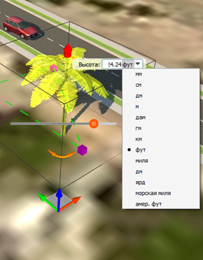

      Прим.: Можно переопределить единицы измерения по умолчанию, заданные на вкладке "Конфигурация единиц измерения", при создании или редактировании объекта. Для этого нужно выбрать требуемую единицу измерения в раскрывающемся списке на мини-панели инструментов выбранного объекта.
