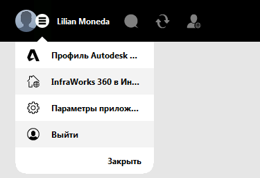

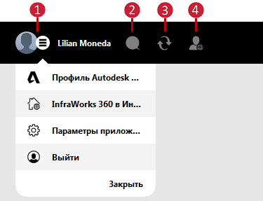

Инструменты, относящиеся к облаку
  1. Щелкните изображение профиля, чтобы осуществить вход в систему или выход из InfraWorks 360, используя идентификатор учетной записи A360. После входа в систему можно получить доступ к профилю A360, настроить параметры приложения, выйти из системы или завершить работу приложения.
  2. Обсудите проект инфраструктуры с другими участниками с использованием канала проекта.
  3. Опубликуйте модель или выполните синхронизацию обновления.
  4. Откройте модели InfraWorks 360 в браузере.
