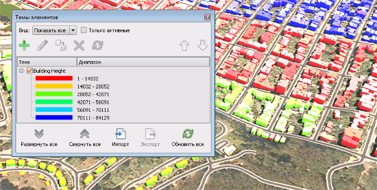

Создание темы для элементов
Палитра "Темы элементов" позволяет выделять уровни выхлопных газов вдоль улиц, отображать данные энергопотребления зданий, сбора данных переписи и т.д.
  1. Нажмите кнопку , чтобы открыть палитру Темы элементов.
  2. Щелкните (Добавить новую тему).
  3. В группах Параметры тем выполните следующие действия.
    • Введите имя темы.
    • Выберите класс компонентов для темы.
    • Выберите для темы свойство компонента.
      Например, для создания темы, предназначенной для сравнения высоты зданий, выберите класс элементов "Здания", а затем выберите свойство "Roof Height" (Высота крыши). При этом будут отображены минимальное и максимальное значения этого свойства. Их нельзя изменить.
    • Для параметра Распределение укажите метод, используемый для определения диапазона темы. Более подробные сведения см. в разделе "Дополнительные советы" ниже.
    • Укажите число правил.
  4. В области Диапазон цветов выполните следующие действия.
    • Прозрачность: используйте регулятор, чтобы указать, насколько большая часть основного стиля видна после применения темы. Чем больше значение, тем более прозрачна тема.
    • Начальный цвет и Конечный цвет: приложение InfraWorks 360 создает цветовой градиент между первым цветом темы (Начальный цвет) и Конечным цветом. Цветовой градиент отображается в области предварительного просмотра.
    • Тип палитры: для получения дополнительных сведений см. раздел "Дополнительные советы" ниже.
  5. Нажмите кнопку ОК, чтобы применить тему.
