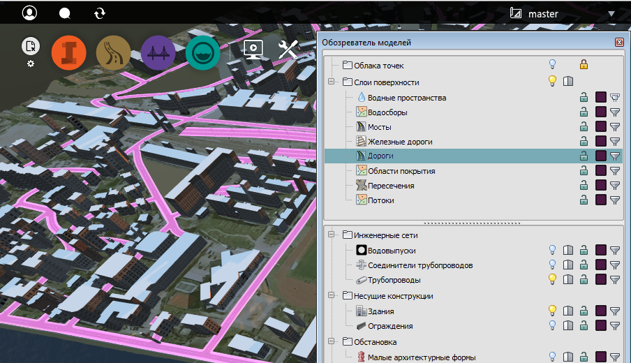

Выделение элементов и изменение цвета выделения
Выделение элементов
Изменение цвета выделения
  1. В Обозревателе моделей щелкните любой тип элементов правой кнопкой мыши, чтобы открыть контекстное меню.
  2. Выберите команду Установить цвет выделения.
  3. Выберите цвет и нажмите кнопку "ОК".
    Цвет значка активизации выделения изменится на выбранный цвет, при этом, если выделение отключено, то на значке отображается более темный оттенок цвета, а при включении функции выделения значок будет более ярким.
