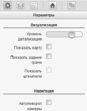

, чтобы отобразить для сценария панель Настройки.
Уровень детализации. Чем выше уровень детализации (регулятор справа), тем более подробно отображаются элементы сценария, однако при этом снижается производительность.
Показать карту. Если сценарий представляет собой реальную область, на врезке отображается карта окружающей местности.
Показать задние грани. Включение/выключение отображения задних граней. При включенном отображении задних граней постройки, деревья и рельеф местности являются твердыми телами изнутри и снаружи, а рельеф представляет собой твердое тело сверху и снизу. Если задние грани отключены, сквозь объекты будет просвечивать обратная сторона.
Показать штемпели. Включение или выключение отображения штемпелей. Штемпель — это статическое изображение, которое накладывается на сценарий. С помощью штемпелей можно добавлять на сценарий логотипы для их идентификации.
Автоповорот камеры. Сценарий начинает поворачиваться относительно текущей точки камеры. Чтобы остановить вращение, снимите этот флажок.
