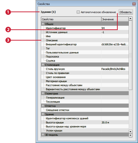

Палитра свойств
Используйте палитру свойств для просмотра подробных сведений о текущем выборе.
  1. Выбор — тип выбранных элементов и их число. Если выбраны элементы разных типов, то в этой области отображается сообщение "Несколько классов". При выборе нескольких элементов (даже если они имеют один и тот же тип) в области значений может отображаться сообщение <различные значения>. Этого не происходит, только если значение этого конкретного атрибута совпадает для всех элементов.
  2. Параметры обновления — обновление значений свойств после внесения изменений или автоматическое отображение этих изменений.
  3. Список свойств — отображение всех доступных свойств для выбранных компонентов, а также всех значений, заданных для этих свойств. Свойства, отображаемые серым цветом, заблокированы, и изменить их невозможно. Чтобы изменить незаблокированные свойства, щелкните поле Значение для этого свойства. См. раздел Редактирование свойств объекта.
