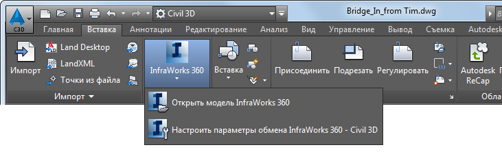

  3. Запустите AutoCAD Civil 3D и нажмите кнопку «Открыть модель InfraWorks 360».

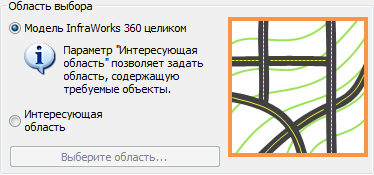

  6. При выборе файла SQLite, содержащего источник данных InfraWorks 360, можно указать границы выбранного сечения области в диалоговом окне «Открыть модель InfraWorks 360».
    Можно использовать всю модель InfraWorks 360 или выбрать конкретную интересующую область.
    Прим.:
    При использовании параметра «Интересующая область» на чертеже AutoCAD Civil 3D появляются интерактивные картографические данные, позволяющие выбрать область на карте. При выборе области карты прямоугольник, образующий рамку выбора, используется для определения границы поверхностей, которые будут перенесены в AutoCAD Civil 3D. Другие объекты, например дороги, которые находятся внутри рамки выбора или пересекают ее, будут полностью перенесены в AutoCAD Civil 3D.
