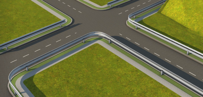

К стилям автомобильных и железных дорог можно добавить 2D-профили для визуализации таких линейных элементов, как перила, ограждения и ограды вдоль дорог.
В пользовательских профилях используются поперечные 2D-сечения в формате SDF или SQLite для создания и просмотра элементов оформления, расположенных четко вдоль траектории указанной дороги или железнодорожных путей. Пользовательские профили особенно полезны при размещении элементов оформления вдоль извилистых дорог.

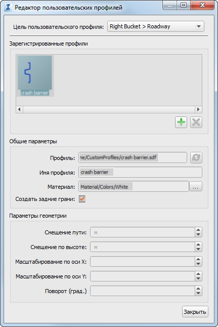

  1. Нажмите .
  2. Перейдите на вкладку Дорога или Железная дорога на Палитре стилей.
  3. Дважды щелкните стиль, который требуется отредактировать.
  4. Нажмите кнопку , чтобы открыть Редактор пользовательских профилей.
  5. Выберите путь, к которому требуется присоединить пользовательский профиль в качестве цели пользовательского профиля.
    Пользовательский профиль можно добавить, например, к разделительной полосе дороги, велосипедной дорожке, бордюру, озелененной территории, тротуару и т. д.
  6. Выберите стиль профиля на панели «Зарегистрированные профили» или нажмите кнопку , чтобы выбрать локальный файл SDF или SQLite для добавления в качестве нового профиля. Пользовательский профиль отобразится в области предварительного просмотра редактора.
  7. Определите следующие параметры:
    Общие параметры:
    • «Профиль»: путь к файлу для выбранного пользовательского профиля. Если исходные данные изменены, обновите страницу.
    • «Имя профиля»: присвойте пользовательскому профилю имя.
    • «Материал»: выберите цвет или текстуру материала для профиля.
    • «Создание задних граней»: установите этот флажок, чтобы создать передние и задние грани для профиля, формируя замкнутые треугольники.
    Параметры геометрии:
    • Смещение пути: горизонтальное смещение пользовательского профиля относительно осевой линии пути, определенной как цель пользовательского профиля.
    • Смещение высоты: вертикальное смещение пользовательского профиля относительно осевой линии целевого пути пользовательского профиля.
    • Масштаб по оси X: масштабирование дороги или железной дороги по горизонтали относительно точек профиля.
    • Масштаб по оси Y: масштабирование дороги или железной дороги по вертикали относительно точек профиля.
    • Поворот (град.): поворот дороги или железной дороги (в градусах) относительно точек профиля.
  8. Нажмите кнопку «Закрыть» в Редакторе пользовательских профилей, затем нажмите кнопку «ОК» в диалоговом окне «Настройка дороги/...» или «Настройка железной дороги/...». Перетащите обновленный стиль дороги или железной дороги на требуемую дорогу или железную дорогу, чтобы вывести на экран соответствующий пользовательский профиль.
