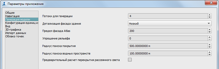

Установка параметров создания модели
Можно регенерировать модель и задать способ применения параметров приложения к модели.
  1. Нажмите кнопку Параметры приложения.
  2. Перейдите на вкладку Генерация модели.
Поток для генерации Укажите количество потоков ЦП, которые следует отвести для создания модели.
Детализация фасада здания
Использовать с Ограничением атласа фасада. Выбор более высокого уровня детализации может отразиться на производительности.
  • Высокий = отображается подробный 3D-фасад при близком приближении к зданию. При последующем отдалении фасады сначала становятся текстурированными, а затем цветными.
  • Средний = отображается текстурированный фасад при близком приближении к зданию. При последующем отдалении фасады сначала становятся текстурированными, а затем цветными.
  • Низкий = отображается упрощенный фасад при близком приближении к зданию. При отдалении фасады становятся цветными.
Предел фасада Atlas Укажите расстояние, на котором фасад будет отображаться не на уровне текстуры, а на уровне цвета.
Упрощение рельефа Увеличьте значение для уменьшения сложности рельефа (количество треугольников, используемых для создания ландшафта). Определение различий: увеличьте изображение рельефа и сравните каркасные виды до и после изменения этого параметра и регенерации. Этот параметр применяется для фактического рельефа, а не сетки, которая отображается на большем расстоянии.
Радиус поиска покрытия Задайте радиус рельефа для корректировки при изменении покрытия.
Корректировка высоты покрытий или водных пространств влияет на области, окружающие измененный элемент. По умолчанию в InfraWorks 360 корректируются лишь области, находящиеся близко к измененному элементу. Это может вызвать разрывы в областях, которые находятся немного дальше. Эти разрывы нельзя исправить регенерацией модели.
Увеличьте один из двух радиусов, чтобы в InfraWorks 360 принималась во внимание большая площадь при корректировке, вызванной изменением отметки.
Радиус поиска водных пространств Задайте радиус для корректировки при изменении отметки воды. Можно изменить радиус для воды отдельно от радиуса покрытий, поскольку для водных пространств обычно требуется гораздо меньший радиус.
Предварительный расчет перекрытия рассеянного света Укажите, следует ли предварительно создать карты освещения, которые будут отбрасывать тени для перекрытия рассеянного света. Это создает лучшие эффекты теней, но влияет на производительность.
