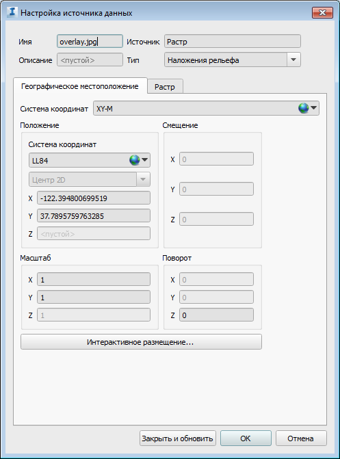

Растровые данные можно импортировать в виде 2D-наложений, которые подгоняются к рельефу. Если у вас нет географических координат для определения местоположения 2D-наложения, разместите 2D-наложения в активном окне, используя опорные точки.
(Добавление источника данных для файла) на панели «Источники данных» и щелкните «Растр». Подробные сведения о поддерживаемых растровых форматах приведены в разделе Поддерживаемые форматы файлов.

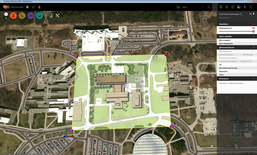

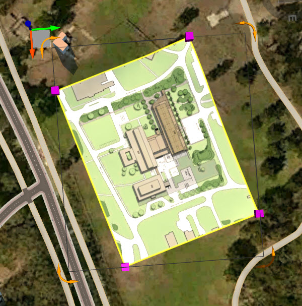

После импорта, настройки и отображения данных 2D-наложения в модели можно настроить расположение, масштаб и поворот наложения, используя опорные точки.

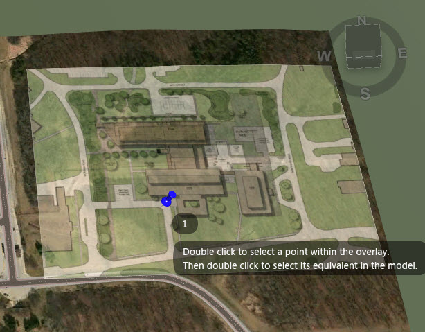

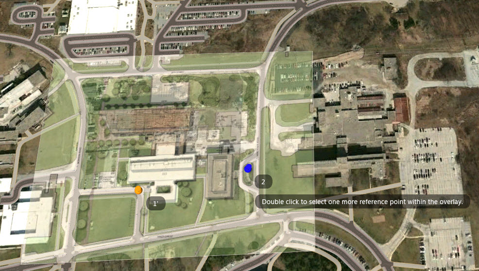

По завершении формирования первого набора опорных точек наложение будет перемещено в указанное место, и этот набор опорных точек будет обозначен оранжевой булавкой. Эти опорные точки нумеруются последовательно, и для них также предусмотрены различные булавки. Булавка синего цвета обозначает незавершенный набор опорных точек.
