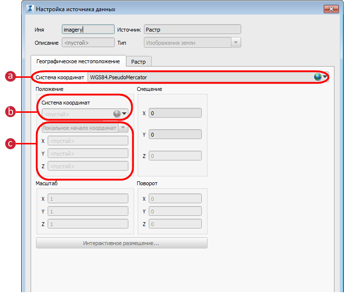

  3. Щелкните правой кнопкой мыши на импортированных данных в панели «Источники данных» и выберите Настройка для отображения диалогового окна «Настройка источника данных».
  4. Выберите вкладку Географическое местоположение.
    1. Исходная система координат: в большинстве случаев InfraWorks может определить исходную систему координат автоматически, основываясь на атрибутах источника данных. При необходимости укажите систему координат входящих данных в этом поле.
    2. Конечная (целевая) система координат: это система координат, которую InfraWorks 360 будет использовать для хранения и просмотра импортированных данных.
    3. Можно также указать «Локальное начало координат» для импортированных данных. Это удобно, если для импортированного набора данных нет связанного файла мировых координат.
      Прим.: В приведенном ниже разделе «Задание положения импортированных данных» содержится дополнительная информация об использовании вкладки «Географическое местоположение».
  5. Нажмите «Закрыть и обновить».
