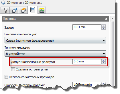

Inventor HSM Express позволяет решить эти проблемы благодаря настройке Допуск компенсации радиуса на вкладке Проходы.
Этот параметр определяет диапазон диаметров инструментов, которые можно безопасно использовать вместо одного инструмента, выбранного для этой операции. Допустимый диапазон радиусов инструментов начинается с радиуса выбранного инструмента и заканчивается радиусом выбранного инструмента с прибавкой заданного допуска.
Обратите внимание, что острые углы в выбранной геометрии скругляются с этим допуском. Поэтому параметр не следует задавать выше, чем необходимо. Однако скругление не всегда является нежелательным, так как станок может осуществлять повышенную подачу в этих углах.
С этим параметром результаты для простых примеров будут немного отличаться по сравнению с другими системами АСУП, однако он гарантирует, что на устройстве ЧПУ возможен запуск сформированной траектории перемещения инструмента для произвольно сложной геометрии.
