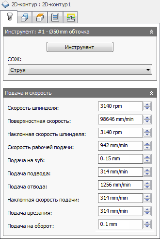

Настройки на вкладке "Инструмент"
СОЖ
Тип хладагента, используемого с инструментом.
Скорость шпинделя
Скорость вращения шпинделя.
Поверх. скорость
Скорость шпинделя, выраженная как скорость инструмента на поверхности.
Наклонная скорость шпинделя
Скорость вращения шпинделя при перемещении под уклоном.
Рабочая подача
Подача при перемещении режущего инструмента.
Подача на зуб
Скорость подачи при резании, выраженная как скорость подачи на зуб.
Подача подвода
Подача на входе при подводе режущего инструмента.
Подача отвода
Подача на выходе при отводе режущего инструмента.
Наклонная подача
Подача при создании винтовых уклонов в заготовке.
Подача врезания
Подача при врезании в заготовку.
Подача на оборот
Скорость подачи при врезании, выраженная как скорость подачи на оборот.

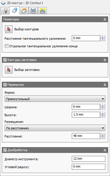

Настройки на вкладке "Геометрия"
Расстояние тангенциального удлинения
Указание расстояния для удлинения разомкнутого контура по касательной.
Без тангенциального удлинения
Тангенциальное удлинение 10 мм
Отдельное тангенциальное удлинение конца
Параметр используется для ввода значения тангенциального удлинения на конце.
Расстояние тангенциального удлинения конца
Указание расстояния для удлинения разомкнутого контура по касательной в конце.
Контуры заготовки
Этот параметр позволяет задать периметр заготовки для обточки.
Перемычки
Можно добавить перемычки в траекторию перемещения инструмента для операции 2D контур для безопасного удерживания заготовки в процессе удаления материала. Перемычки очень полезны при резке тонкой пластмассы или материалов из дерева с помощью 2D маршрутизаторов.
Прямоугольные перемычки
Треугольные перемычки
Дообработка
Сведение операции к удалению материала, не удаленного предыдущим инструментом или операцией.
Дообработка ВКЛ
Дообработка ОТКЛ
Диаметр инструмента
Указание диаметра инструмента для обработки остаточного материала.
Угловой радиус
Указание углового радиуса инструмента для обработки остаточного материала.

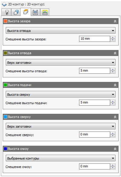

Настройки на вкладке "Высоты"
Высота клиренса
Высота клиренса — это первая высота, на которую переходит инструмент в начале траектории перемещения.
Высота клиренса
Смещение высоты клиренса
Параметр Смещение высоты клиренса применяется и относится к выбранному режиму высоты зазора в приведенном выше раскрывающемся списке.
Высота отвода
В режиме высоты отвода задается высота, на которую поднимается инструмент перед следующим проходом резания. Значение режима высоты отвода должно быть больше значения высоты подачи и верхней точки. Режим высоты отвода используется вместе с последующим смещением для определения высоты.
Высота отвода
Смещение высоты отвода
Параметр Смещение высоты отвода применяется к выбранному режиму высоты отвода в приведенном выше раскрывающемся списке и является его производной.
Высота подачи
Режим высоты подачи позволяет задать высоту, на которую быстро перемещается инструмент перед изменением скорости при подаче/врезании для ввода в деталь. Значение режима высоты подачи должно быть выше значения в верхней точке. В операции сверления эта высота используется в качестве исходной высоты подачи и высоты отвода при выводе сверла. Режим высоты подачи используется вместе с последующим смещением для определения высоты.
Высота подачи
Смещение высоты подачи
Параметр Смещение высоты подачи применяется и относится к выбранному режиму высоты подачи в приведенном выше раскрывающемся списке.
Высота сверху
В режиме высоты в верхней точке задается высота, определяющая верхнюю точку выреза. Значение режима высоты в верхней точке должно быть выше значения в нижней точке. Режим высоты в верхней точке используется вместе с последующим смещением для определения высоты.
Высота сверху
Смещение сверху
Параметр Top offset применяется к выбранному режиму высоты в верхней точке в приведенном выше раскрывающемся списке и является его производной.
Высота снизу
Режим высоты в нижней точке позволяет определить высоту/глубину финальной обработки и максимальную глубину, на которую инструмент погружается в заготовку. Значение режима высоты в нижней точке должно быть ниже значения в верхней точке. Режим высоты в нижней точке используется вместе с последующим смещением для определения высоты.
Высота снизу
Смещение снизу
Параметр Bottom offset применяется к выбранному режиму высоты в нижней точке в приведенном выше раскрывающемся списке и является его производной.

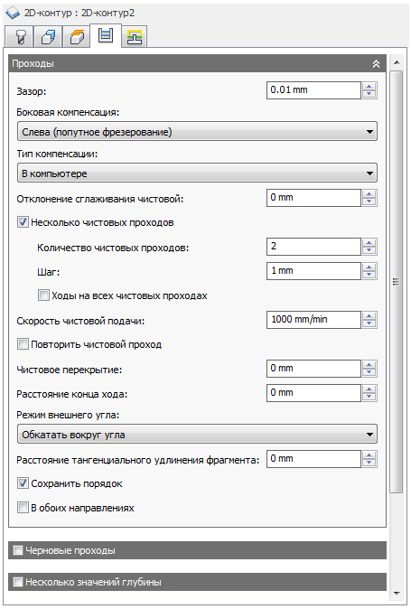

Настройки на вкладке "Проходы"
Допуск
Допуск, используемый при линеаризации геометрии, например, в сплайнах и эллипсах. Допуск рассматривается как максимальная длина хорды.
Свободный допуск 0,100
Жесткий допуск 0,001
Движение станка с ЧПУ по контуру управляется с помощью команд создания отрезков G1 и дуг G2–G3. Чтобы обеспечить это, АСУП аппроксимирует сплайн и траектории перемещения инструментов по поверхности путем их линеаризации, создавая множество коротких прямолинейных сегментов для аппроксимации требуемой формы. Точность соответствия траектории перемещения инструмента требуемой форме во многом зависит от количества используемых отрезков. Большее количество отрезков в результате даст траекторию перемещения инструмента, более точно аппроксимирующую номинальную форму сплайна или поверхности.
Нехватка данных
Искушение всегда использовать очень жесткие допуски может быть велико, однако есть и более компромиссные решения, например более длительный расчет траектории, использование больших файлов G-кодов и очень коротких прямолинейных перемещений. Первые два способа легко реализовать, так как расчеты в Inventor HSM Express происходят очень быстро, а большинство современных средств управления имеют не менее 1 МБ оперативной памяти. Тем не менее, короткие прямолинейные перемещения в сочетании с высокой скоростью подачи могут привести к явлению, известному как нехватка данных.
Нехватка данных возникает, когда элементы управления настолько перегружены данными, что перестают справляться с их обработкой. Устройство ЧПУ может обрабатывать лишь ограниченное количество строк кода (блоков) в секунду. Скорость работы старых станков может составлять около 40 блоков/с, а новых, таких как Haas, — 1000 или более блоков/с. Короткие прямолинейные перемещения и высокая скорость подачи могут вынудить элемент управления работать с большей скоростью обработки. Когда это происходит, станок должен останавливаться после каждого перемещения и ждать следующей команды на сервомотор от элемента управления.
Боковая компенсация
Указание направления компенсации.
Тип компенсации
Указание типа компенсации.
Прим.: Компенсация (включая параметры Износ и Обратный износ) используется только на проходах чистовой обработки.
Допуск компенсации радиуса
Этот параметр определяет диапазон диаметров инструментов, которые можно безопасно использовать вместо одного инструмента, выбранного для этой операции.
Допустимый диапазон радиусов инструментов начинается с радиуса выбранного инструмента и заканчивается радиусом выбранного инструмента с прибавкой заданного допуска.
Сделать острые углы
Данный параметр указывает, что острые углы должны быть созданы принудительно.
Осторожно: При задании данного элемента использование инструмента меньшего диаметра на станке может привести к появлению углубления.
Отклонение сглаживания чистовой
Максимальная степень сглаживания, примененная к проходам чистовой обработки. Используйте этот параметр, чтобы избежать острых углов на траектории перемещения инструмента. При задании этого параметра в углах контура остается больше материала, чем требуется.
Множество чистовых проходов
Выполнение нескольких чистовых проходов.
Кол-во чистовых проходов
Указание количества чистовых проходов.
С тремя чистовыми проходами
Шаг
Максимальное расстояние между проходами чистовой обработки.
Подводы на всех чистовых проходах
Обеспечение полного подвода и отвода на каждом чистовом проходе.
Включено
Отключено
Прим.: Параметры подвода задаются на вкладке Связки.
Чистовая подача
Скорость подачи для финального прохода чистовой обработки.
Повторить чистовой проход
Если этот параметр включен, дважды выполняется окончательный финишный проход для удаления материала заготовки, оставшегося из-за деформации инструмента.
Чистовое перекрытие
Чистовое перекрытие представляет собой расстояние, которое проходит инструмент за пределами точки входа перед выводом. При задании чистового перекрытия обеспечивается гарантия того, что материал в точке входа полностью удаляется.
Без чистового перекрытия
Чистовое перекрытие 0,25 дюйма
Прим.: Чистовое перекрытие выполняется по выбранному контуру, поэтому можно смело указать большое перекрытие.
Расстояние конца подвода
Указание расстояния, на котором запускается скорость подачи отвода до конца выбранной геометрии.
При 0"
При 0,5"
Прим.: Этот параметр используется, если требуется изменить скорость подачи перед выходом в конце выреза.
Режим внешнего угла
При обработке внешних углов для сохранения их максимальной остроты может потребоваться уклонение от обкатки вокруг угла.
Настройка Режим внешнего углапозволяет обрабатывать наружные углы тремя различными способами.
Порядок по островкам
Указание порядка, в котором выполняется вырезание вглубь при наличии нескольких профилей.
Отключено
Disabled: вырезы вглубь упорядочиваются по скрытию.
Включено
Включено: вырезы вглубь упорядочиваются по профилю.
Прим.: Упорядочение вырезания по глубинам сводит к минимуму количество быстрых перемещений.
Сохранить порядок
Данный параметр указывает, что элементы будут обрабатываться в том порядке, в котором они были выбраны. Если этот флажок не установлен, Inventor HSM Express оптимизирует порядок резания.
В обоих направлениях
Данный параметр указывает, что для обработки разомкнутых профилей в операции используется как попутное, так и встречное фрезерование.
Не выбран
Выбран
Прим.: Данный параметр позволяет управлять способом выполнения нескольких вырезов вглубь в отдельном разомкнутом контуре. С его помощью не выполняется оптимизация направления вырезания для нескольких разомкнутых контуров.
Исп. тонкую стену
При фрезеровании конструктивных элементов детали с толщиной стенок, сравнимой с толщиной стенок заготовки из листового металла или тоньше, заготовка находится под воздействием сил, возникающих из-за удаления материала. Это может привести к тому, что нежесткая структура тонких стенок будет смещаться относительно инструмента, что затруднит сохранение точности размеров и обеспечение заданного качества чистовой обработки поверхности.
Этот параметр позволяет уменьшить вибрацию и деформацию путем обеспечения одновременной обработки обеих сторон тонкой стенки.
Ширина тонкой стенки
Ширина стенок, которые считаются тонкими.
Все стенки с данной шириной (или тоньше) обрабатываются одновременно с обеих сторон для уменьшения вибрации и шума.
Черновые проходы
Параметр позволяет выполнить черновые проходы.
Макс. шаг
Указание максимального шага фрезеровки.
Мин. радиус обработки
Параметр "Мин. радиус обработки" задан
Если параметр Мин. радиус обработки задан, острые углы в траектории перемещения инструмента избегаются, что минимизирует деформацию готовой детали.
Параметр "Мин. радиус обработки" не задан
Если параметр Мин. радиус обработки не задан, в рамках траектории перемещения инструмента материал удаляется везде, куда достает выбранный инструмент. Это приводит к появлению в траектории перемещения инструмента острых углов, которые в свою очередь являются причиной вибраций в обработанной детали.
Прим.: Настройка этого параметра позволяет оставлять больше материала на внутренних углах для последующей остаточной обработки инструментом меньшего размера.
Максимальная степень сглаживания, примененная к проходам черновой обработки. Используйте этот параметр, чтобы избежать острых углов на траектории перемещения инструмента.
Кол-во шагов
Количество шагов черновой обработки.
Множество глубин
Указание необходимости использования нескольких значений глубины.
С несколькими разрезами глубины
Без нескольких разрезов глубины
Прим.: Метод адаптивной обработки позволяет использовать гораздо более активные разрезы глубины, чем предыдущие 2D-карманы.
Макс. черновой шаг по глубине
Указание максимального шага понижения между уровнями Z при черновой обработке.
Максимальный шаг понижения (отображение без шагов понижения чистовой обработки)
Прим.: Последовательные шаги понижения уровней Z получены из значения максимального шага понижения. На финальном шаге понижения при черновой обработке используется оставшийся запас, если его значение меньше максимального шага понижения.
Чистовые шаги по глубине
Число чистовых проходов с помощью нижней части инструмента.
Чистовой шаг по глубине
Размер каждого шага понижения в проходах чистовой обработки.
Угол наклона стенки (град.)
Указание угла уклона стенок.
Определение угла наклона можно использовать для обработки элементов с помощью 2D-методов, для которых в противном случае потребовались бы 3D-методы.
Прим.: Угол наклона НЕ обусловлен геометрией модели. Поэтому, ошибка при вводе угла наклона может повлиять на деталь, подвергнувшуюся чистовой обработке.
Угол уклона 0 градусов
Угол уклона 45 градусов
Выбор геометрии
Снизу
Сверху
Прим.: При использовании угла уклона в методе адаптивной обработки следует выбрать геометрию в верхней части кармана.
Чистовая только на конечной глубине
Во избежание следов на стенках чистовые проходы выполняются только на конечной глубине.
Отключено
Включено
Черновая финальная
Данный параметр позволяет применить чистовой шаг понижения для каждого чернового/чистового прохода при обработке нескольких значений глубины с одним или несколькими чистовыми шагами понижения.
Исп. четные шаги по глубине
Данный параметр позволяет создать равные расстояния между проходами обработки.
Пример. Предположим, выполняется обработка профиля с глубиной 23 мм и максимальным шагом понижения 10 мм.
Порядок по шагу
Если данный параметр включен, каждый шаг черновой и чистовой обработки выполняется на полную глубину до перехода к следующему шагу.
Отключено
Включено
Порядок по глубине
Упорядочение проходов сверху вниз.
Отключено
Включено
Фаска
Данный параметр указывает на то, что для создания фаски должна использоваться операция контурной обработки.
Советы по выбору геометрии:
Острые углы
Острые углы: выберите острые углы и определите размер фаски с помощью настройки "Ширина фаски".
Ребра с фасками
Ребра с фасками: выберите нижнее ребро фаски. Ширина фаски рассчитывается автоматически.
Прим.: Все выбранные ребра должны располагаться либо на нижнем ребре грани с фаской или ребрах без фасок. Если выбраны оба типа ребер, то у ребер, у которых уже имелись фаски, итоговый размер фасок получается в два раза больше необходимого.
Ширина фаски
Ширина фаски (дополнительная).
Для ребер, фаска у которых пока отсутствует, это значение представляет окончательную ширину фаски.
Для ребер с фасками это дополнительное смещение; аналогично использованию отрицательного значения припуска.
Смещение кромки фаски
Значение добавляется к глубине траектории перемещения инструмента, при этом инструмент соприкасается с выбранным ребром посредством корректировки радиального смещения траектории перемещения инструмента.
Припуск
Положительное значение
Положительный припуск: материал заготовки, остающийся после операции и удаляемый при последующих операциях черновой и чистовой обработки. Для черновой обработки по умолчанию оставляется небольшой объем материала.
Нет
Без припуска: удаление всего лишнего материала до выбранной геометрии.
Отрицательное значение
Отрицательный припуск: удаление материала за пределами поверхности или контура детали. Этот способ часто используется при электродной обработке для обеспечения искрового зазора или требуемого допуска для детали.
Радиальный припуск (по стенке)
Параметр Радиальный припуск позволяет определить объем материала, который необходимо оставить в радиальном направлении (перпендикулярно оси инструмента), т. е. поперек инструмента.
Радиальный припуск

Сглаживание
Сглаживание траектории перемещения инструмента посредством удаления чрезмерного количества точек и монтажных дуг в тех местах, где это возможно, в пределах заданного допуска фильтрации.
Сглаживание отключено
Сглаживание включено
Сглаживание используется для сокращения объема кода без потери точности. Сглаживание выполняется путем замены коллинеарных отрезков одним отрезком и касательными дугами, заменяющими несколько отрезков в областях искривлений.
Преимущества сглаживания могут быть огромными. Размер файла G-кода может быть уменьшен на 50 % и более. Обработка будет выполняться быстрее и более плавно. Кроме того, будет улучшена финишная обработка поверхности. Величина сокращения кода зависит от того, насколько траектория перемещения инструмента подходит для сглаживания. Траектории перемещения инструментов, расположенные изначально в основной плоскости (XY, YZ, XZ), например параллельные траектории, подходят для фильтрования. Другие объекты, например 3D-фестон, подходят для сокращения меньше.
Допуск сглаживания
Указание допуска фильтра сглаживания.
Сглаживание выполняется лучше всего, когда допуск (точность, с которой создается исходная линеаризованная траектория) равен допуску сглаживания (замена отрезков монтажными дугами) или превышает его.
Прим.: Общий допуск (или расстояние, на которое траектория перемещения инструмента может отклоняться от идеального сплайна или формы поверхности) является суммой допуска вырезания и допуска сглаживания. Например, настройка допуска вырезания в 0,0004 дюйма и допуска сглаживания в 0,0004 дюйма означает, что траектория перемещения инструмента может отклоняться от исходного сплайна или поверхности на целых 0,0008 дюйма от идеальной траектории.
Оптимизация подачи
Указание необходимости снижения подачи на углах.
Макс. изменение направления
Указание максимального углового изменения, разрешенного до снижения скорости подачи.
Радиус уменьшения подачи
Указание минимального радиуса, разрешенного до уменьшения подачи.
Расстояние уменьшения подачи
Указание расстояния до угла, на котором уменьшается подача.
Уменьшенная подача
Указание пониженной скорости подачи для использования на углах.
Только внутренние углы
Снижение скорости подачи только на внутренних углах.

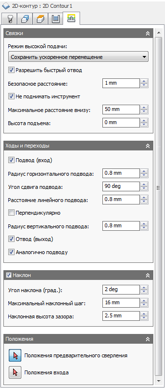

Настройки на вкладке "Связки"
Режим высокой подачи
Указание случаев, когда быстрые перемещения должны выводиться как реальные перемещения на быстром ходу (G0), а когда — как перемещения с высокоскоростной подачей (G1).
Данный параметр обычно устанавливается во избежание пересечений при быстрых перемещениях на станках, где используется перемещение по ломаным линиям при быстром движении.
Высокая подача
Скорость подачи для вывода быстрых перемещений в формате G1, а не G0.
Разрешить быстрый отвод
Если этот параметр включен, отвод выполняется в формате быстрых перемещений (G0). Чтобы обеспечить отвод на подаче, параметр следует отключить.
Безопасное расстояние
Минимальное расстояние между инструментом и поверхностями детали во время перемещений при отводе. Расстояние измеряется после применения припуска, поэтому при отрицательном значении припуска следует соблюдать осторожность, чтобы убедиться, что безопасное расстояние достаточно велико для предотвращения возможных пересечений.
Не поднимать инструмент
Если этот параметр включен, метод позволяет избежать отвода, если расстояние до следующей области ниже заданного расстояния в нижнем положении.
Макс. расстояние внизу
Указание максимального расстояния для перемещения в нижнем положении.
Максимальное расстояние внизу в 1 дюйм
Максимальное расстояние внизу в 2 дюйма
Высота подъема
Указание высоты подъема во время изменения расположения.
Параметр "Высота подъема" равен 0
Параметр "Высота подъема" равен 0,1 дюйма
Подвод (вход)
Этот параметр позволяет создать подвод.
Подвод
Радиус горизонт. подвода
Указание радиуса для горизонтального подвода.
Радиус горизонтального подвода
Угол подвода
Указание сдвига дуги подвода.
Угол сдвига на 90 градусов
Угол сдвига на 45 градусов
Расстояние линейного подвода
Указание длины прямолинейного подвода, для которого требуется активация компенсации радиуса в контроллере.
Перпендикулярно
Данный параметр заменяет тангенциальное удлинение дуг подвода/отвода на перемещение, перпендикулярное дуге.
Показан с перпендикулярным элементом входа/выхода
Пример. Высверленное отверстие с максимально большими ведущими дугами (чем больше дуга, тем меньше вероятность появления следа при прерывании обработки), где линейный подвод по касательной невозможен, так как он удлиняется прямо в боковую сторону отверстия.
Радиус вертик. подвода
Радиус вертикальной дуги, сглаживающей движение на входе. Замеряется от начального перемещения до самой траектории перемещения инструмента.
Радиус вертикального подвода
Отвод (выход)
Данный параметр позволяет создать отвод.
Отвод
Аналогично подводу
Указание того, что определение отвода должно совпадать с определением подвода.
Расстояние линейного отвода
Указание длины прямолинейного отвода, для которого требуется отключение компенсации радиуса в контроллере.
Радиус горизонт. отвода
Указание радиуса для движений горизонтального отвода.
Радиус горизонтального отвода
Радиус вертик. отвода
Указание радиуса для движений вертикального отвода.
Радиус вертикального отвода
Угол отвода
Указание сдвига дуги отвода.
Перпендикулярно
Показан перпендикулярный элемент ввода/вывода
Наклон
Включение наклонов.
Показан угол уклона 15 градусов
Угол наклона (град.)
Указание максимального угла уклона.
Макс. наклонный шаг
Указание максимального шага понижения на оборот профиля уклона. Этот параметр позволяет ограничить нагрузку на инструмент при выполнении вырезов в полную ширину в процессе создания уклона.
Наклонная высота клиренса
Высота уклона над текущим уровнем заготовки.
Диаметр витка
Указание диаметра винтового уклона.
Минимальный диаметр уклона
Указание минимального диаметра уклона.
Позиции предв. сверления
Кнопка выбора положений предварительного сверления.
Позиции входа
Кнопка выбора положений входа.
