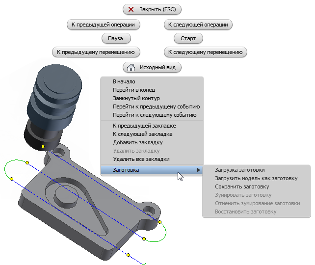

Закладки положения траектории перемещения инструмента
С помощью меню переполнения в отслеживающем меню симулятора можно добавлять, просматривать и удалять закладки для положения траектории перемещения инструмента. Параметры включают в себя:
- Добавить закладку: добавление закладки в текущем положении траектории перемещения инструмента. Следует помнить, что любые добавленные закладки автоматически удаляются при повторном выполнении операции.
- Удалить закладку: удаление текущей закладки.
- Удалить все закладки: удаление всех закладок.
- К предыдущей закладке: переход к предыдущей закладке в траектории перемещения инструмента.
- К следующей закладке: переход к следующей закладке в траектории перемещения инструмента.
Параметры закладок в отслеживающем меню симулятора. Шесть желтых кружков на траектории перемещения инструмента указывают на существующие закладки.
