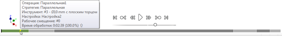

Шкала времени симулятора
Шкала времени симулятора располагается в нижней части графического окна под симулятором. Этот элемент управления представляет собой "шкалу времени" всего моделирования (в выражении длины траектории перемещения инструмента).
Обточка отображается как первая операция в элементе управления "Шкала времени симулятора"
Каждый сегмент элемента управления представляет одну операцию; длина каждого сегмента основана на длине траектории перемещения инструмента в этой операции. Таким образом обеспечивается визуальный и удобный способ поиска определенной временной точки в процессе моделирования. Как показано на изображении выше, при наведении курсора на сегмент элемента управления отображается подсказка с перечислением метода, инструмента, имени настройки, рабочего смещения и времени обработки для этой операции.
В случае пересечения вала или патрона с заготовкой на шкале времени отображается красный маркер с подсказкой, в которой описывается пересечение.

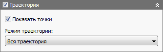

Группа "Траектория"
В группе Траектория содержатся различные параметры для управления визуализацией траектории перемещения инструмента. Доступные параметры позволяют показать во время анимации всю траекторию перемещения инструмента, всю траекторию до или после текущего положения инструмента, траекторию для операции или часть траектории до текущего положения инструмента.

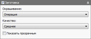

Группа "Заготовка"
Группа Заготовка позволяет показать или скрыть заготовку, установив флажок Заготовка в левом верхнем углу группы. Кроме того, в ней содержатся различные параметры для управления окраской, качеством, материалом и прозрачностью заготовки. Пользователи Inventor HSM и Inventor HSM Professional могут также выбрать режим моделирования заготовки: Стандарт и Быстро (только по трем осям). Более подробные сведения об окраске инструмента см. в разделе справки Inventor HSM Express Демонстрация моделирования заготовки.

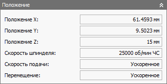

Группа "Позиция"
В группе Позиция содержится информация о текущем положении инструмента. Эта информация включает в себя текущее положение, скорость вращения шпинделя, скорость подачи и перемещение. В режиме без анимации данные сведения применяются к выделенному в настоящий момент положению (если этот параметр активен) или к текущему положению инструмента. В режиме анимации всегда отображается текущее положение инструмента.

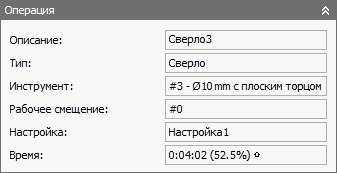

Группа "Операция"
В группе Операция отображается вся важная информация об операции для метода, в котором содержится текущее или выделенное положение инструмента. Отображается описание нумерованных операций для метода и активного инструмента, представленное в диалоговом окне Операция.

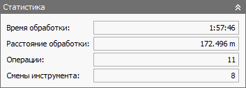

Настройки на вкладке "Статистика"
В группе Статистика содержится информация обо всей моделируемой траектории перемещения инструмента. На данный момент отображается общее время обработки, общее расстояние обработки, количество выполняемых операций и количество смен инструмента. Обратите внимание, что время обработки приблизительное и может значительно отличаться от реального времени обработки после постобработки.

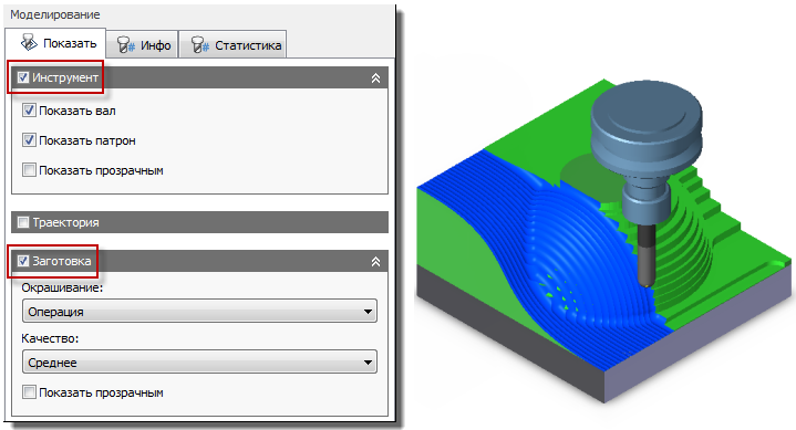

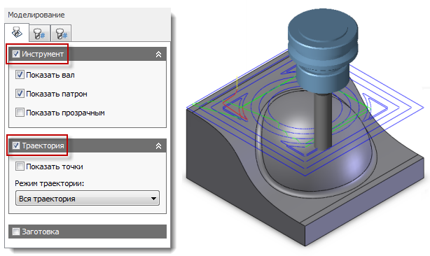

Видимость инструмента, траектории перемещения инструмента и заготовки
Помимо стандартного моделирования можно установить флажок Заготовка, чтобы показать заготовку в рамках обычного моделирования. Кроме того, можно показать инструмент, траекторию перемещения инструмента и заготовку как по отдельности, так и совместно посредством установки/снятия соответствующих флажков Инструмент, Траектория и Заготовка.
Моделирование с отображением инструмента и заготовки
Моделирование с отображением инструмента и траектории
