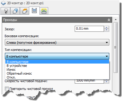

Компенсация радиуса
Тип выполненной компенсации можно выбрать в раскрывающемся менюТип компенсации на вкладке Проходы в диалоговом окне 2D контур.
Изменение параметра Тип компенсации
