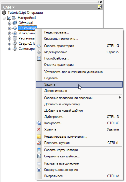

Inventor HSM Express позволяет защитить отдельные операции от ошибок при изменении модели. Такое действие полезно, если имеются операции, которые уже были запущены на станке, и требуется выполнить остаточную обработку с помощью этих операций при внесении изменений в модель.
Чтобы защитить операцию, щелкните ее правой кнопкой мыши в Обозревателе CAM и выберите в контекстном меню параметр Защита. Чтобы снять защиту, можно выбрать параметр Защита повторно аналогичным образом. После снятия защиты операция будет автоматически помечаться как недействительная, и потребуется создать ее заново.

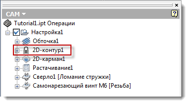

После установки защиты операции отображаются в Обозревателе CAM с наложенным значком замка.
Операция "2D контур1" защищена, на что указывает значок замка

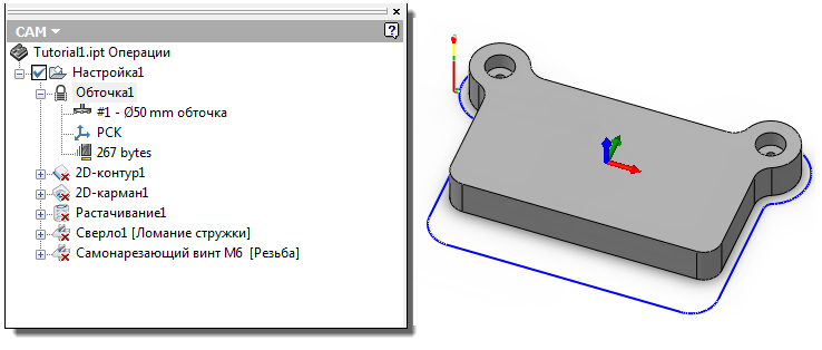

При изменении модели все незащищенные операции становятся недействительными в обычном порядке. Защищенные операции остаются без изменений, и можно продолжать использовать траекторию перемещения инструмента как актуальную.
Траектория перемещения инструмента для защищенной операции после внесения изменений в модель
