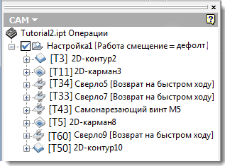

Обозреватель CAM
Обозреватель CAM представляет собой заполнитель для всех траекторий перемещения инструмента. Все траектории систематизированы в папках настройки, в которых представлено описание физической настройки (например, рабочей системы координат). Полная программа состоит из одной или нескольких отдельных операций, которые содержат фактическую сформированную траекторию перемещения инструмента (информацию о расположении фрезы). Для более сложных настроек может быть полезно систематизировать операции во вложенных папках.
Порядок расположения настроек и операций в Обозревателе CAM также является порядком, который обычно отражается в итоговой программе ЧПУ или при моделировании траектории перемещения инструмента. Создание массива траекторий перемещения инструмента и изменение порядка инструментов — это единственные функции, которые могут повлиять на порядок отображения.

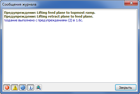

Предупреждения для операций
Иногда после создания траектории перемещения инструмента в Inventor HSM Express операции могут помечаться оранжевым флажком.
Оранжевый флажок указывает на то, что траектория перемещения инструмента успешно создана, но есть одно или несколько предупреждений
Чтобы просмотреть предупреждение, щелкните правой кнопкой мыши операцию и выберите в контекстном меню Показать журнал.
На изображении ниже при помощи операции 2D карман невозможно очистить все выбранные области, поскольку не хватает места для наклона с заданными параметрами.
В файле журнала выводится следующее предупреждение:
