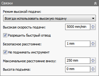

Высокая подача
Траектория перемещения инструмента желтого цвета в окне предварительного просмотра и моделировании указывает на быстрые перемещения, которые выводятся как G0, FMAX и т. п. в зависимости от конфигурации постпроцессора.
Иногда более предпочтительно использовать перемещения с высокой скоростью подачи вместо быстрых перемещений. В таких случаях можно задать Режим высокой подачи на вкладке Связки.
Замена быстрых перемещений на перемещения с высокой скоростью подачи 5000 мм/мин
