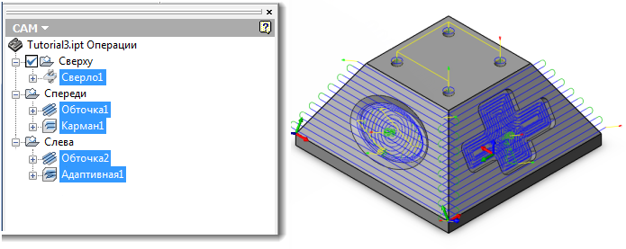

Деталь для обработки 3 + 2 с настройкой для каждой обрабатываемой стороны
