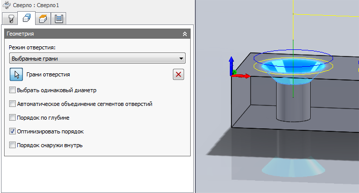

Inventor HSM Express обеспечивает уникальный способ сверления конических граней, например зенкованных отверстий. При выборе конической грани глубина сверления автоматически корректируется таким образом, чтобы режущая кромка инструмента касалась конца конической грани.
При условии, что режущая кромка инструмента соответствует углу наклона грани, грань обрабатывается в соответствии с точной чистовой обработкой.
Прим.: Если требуется выполнить сверление только до нижней части грани, можно задать глубину вручную или выбрать ребро.
