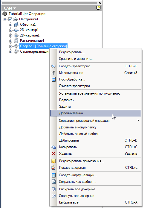

Inventor HSM Express позволяет пометить операции как необязательные. Единственное отличие необязательной операции заключается в том, что постпроцессор может пометить соответствующий код УП как необязательный. Это в свою очередь позволяет при желании пропустить соответствующую траекторию перемещения инструмента на устройстве ЧПУ. Конфигурация постпроцессора должна быть адаптирована для поддержки необязательных блоков.
Чтобы сделать операцию необязательной, щелкните ее правой кнопкой мыши в Обозревателе CAM и выберите Необязательно в контекстном меню. Можно восстановить операцию как обязательную, повторно выбрав параметр Необязательно.
Создание необязательной операции
Операция, помеченная как необязательная в Обозревателе CAM
