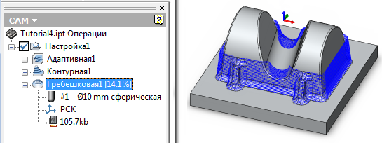

При выборе операции, которая еще рассчитывается, в окне предварительного просмотра отображается траектория перемещения инструмента, созданная до настоящего момента. Это может быть очень полезно для выявления неправильных параметров уже на ранних этапах (например неправильной границы обработки) не дожидаясь окончания расчета.
Просмотр частично созданной гребешковой траектории перемещения инструмента
