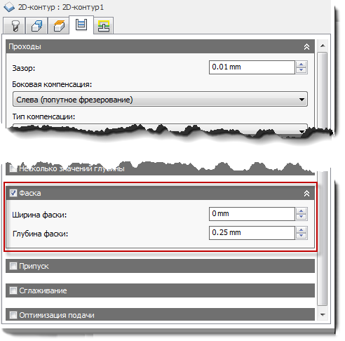

Сначала необходимо определить и выбрать инструмент для фрезерования фаски. При этом автоматически активируется параметр Фаска в группе параметров 2D контур на вкладке Проходы.
Параметры фаски
Ширина фаски
Ширина фаски (дополнительная).
Для ребер, фаска у которых пока отсутствует, это значение представляет окончательную ширину фаски.
Для ребер с фасками это дополнительное смещение; аналогично использованию отрицательного значения припуска.
Смещение кромки фаски
Значение добавляется к глубине траектории перемещения инструмента, при этом инструмент соприкасается с выбранным ребром посредством корректировки радиального смещения траектории перемещения инструмента.
Модели САПР с фаской и без фаски можно обрабатывать с параметрами Ширина фаски и Смещение кромки фаски.
В случае, когда ребра модели не имеют фаски, задайте нужное значение ширины, а затем скорректируйте смещение кромки в зависимости от размера инструмента.
Если модель уже имеет фаску, самый простой способ — выбрать нижнее ребро фаски. При этом угол фаски инструмента располагается в этом положении, и необходимо только настроить смещение кромки, если требуется выполнить проход на определенное расстояние под нижним ребром.
