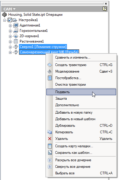

  1. Щелкните правой кнопкой мыши одну или несколько операций в Обозревателе CAM.
  2. Выберите Подавить в контекстном меню.
Подавление операций в Обозревателе CAM

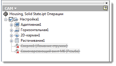

При подавлении операции допустимая траектория перемещения инструмента удаляется и отображается предупреждающее сообщение. Подавленные операции теперь отображаются в Обозревателе CAM приглушенным серым цветом и с небольшим красным крестиком, что указывает, что траектории перемещения инструмента являются недопустимыми.
Подавленные операций "Сверление1" и "Нарезание резьбы M6" отображаются приглушенными
Чтобы отменить подавление операции, выберите ее в Обозревателе САМ, щелкните правой кнопкой мыши и снова выберите команду Подавить в контекстном меню. Затем используйте команду Создание, чтобы повторно создать траекторию перемещения инструмента.
