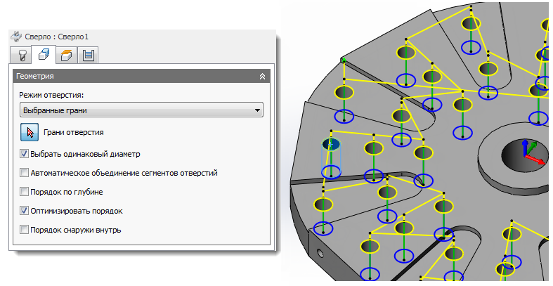

Inventor HSM Express позволяет выбирать цилиндрические грани в случаях, когда требуются ось или плоскость. Это может быть очень полезно при выборе геометрии для сверления отверстия или при определении вида инструмента.
Проще всего использовать элемент сверления можно, выбрав непосредственно для сверления цилиндрические грани отверстий. Таким образом автоматически задается правильная высота заготовки и глубина для каждого отверстия. При этом в одном элементе сверления отверстия могут располагаться на различных плоскостях и иметь различную глубину. Кроме того, активируется параметр Выбрать одинаковый диаметр, который облегчает выбор множества одинаковых отверстий.
Выбор геометрии отверстия на одной цилиндрической грани
