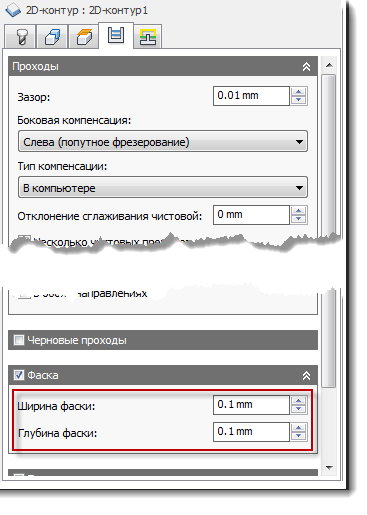

Чтобы создать фаску, просто создайте операцию 2D контур и убедитесь, что выбран инструмент концевая сферическая фреза и концевая фреза со скругленными углами.
Параметры фаски для концевой сферической фрезы

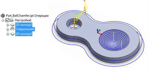

В следующей детали создается сферический отступ с помощью концевой сферической фрезы, а потом на кромке с углом 90 градусов создается фаска с использованием того же инструмента.
Пример использования концевой сферической фрезы для создания фаски
