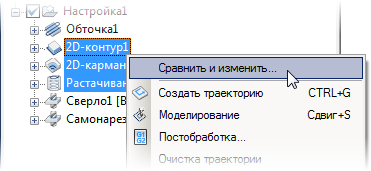

Чтобы отредактировать несколько операций, выберите две или более операций, удерживая нажатой клавишу CTRL и выбирая каждую из них в Обозревателе CAM. Кроме того, можно выбрать ряд операций, удерживая нажатой клавишу SHIFT или путем выбора рамкой.
Выбрав нескольких операций, щелкните правой кнопкой мыши одну из них и выберите Сравнение и редактирование, как показано на следующем изображении.
Параметр Сравнение и редактирование в контекстном меню при нескольких выбранных операциях

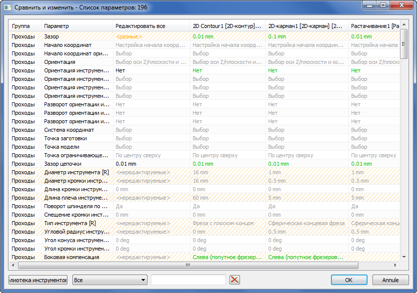

При этом открывается диалоговое окно Сравнение и редактирование, в котором отдельными строками перечислены все доступные параметры, а каждая из выбранных операций представлена в отдельном столбце. Кроме того, столбец Ред. все позволяет задать одно и то же значение для параметра во всех операциях.
Диалоговое окно Сравнение и редактирование
Щелкнув любое значение в столбце операции или в столбце Ред. все, можно изменить значение (при условии, что оно является редактируемым). При нажатии кнопки ОК выводится запрос на подтверждение изменений, а затем сохраняются все измененные значения параметров. При этом соответствующие операции становятся недействительными.

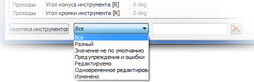

В диалоговом окне Сравнение и редактированиепредставлен обзор параметров для всех выбранных операций. Так как многие операции содержат множество параметров, можно отфильтровать список с помощью элементов управления фильтрами в нижней части диалогового окна.
Элементы управления фильтрами в диалоговом окне Сравнение и редактирование
При вводе текста в текстовом поле фильтра отображаются только параметры с именами, соответствующими этому тексту. Например, при вводе слова "инструмент" отобразятся все параметры, связанные с инструментом. Кроме того, можно использовать неполные имена. Например, при вводе сочетания "укло" отображаются параметры Уклон, Из угла уклона и До угла уклона.
В раскрывающимся списке фильтра (по умолчанию установлено значение Все) параметры отображаются в зависимости от их состояния.
И наконец, при нажатии кнопки
текущий фильтр удаляется, и восстанавливается фильтр Все.
Чтобы упростить распознавание различных состояний параметров, значения параметров и строки отображаются разными цветами и выделяются в зависимости от состояния. В следующей таблице приведены различные состояния и способы их выделения.
Значение по умолчанию — текст зеленого цвета
Значение, отличное от заданных по умолчанию — текст черного цвета
Измененное — текст синего цвета, полужирный шрифт
Отключено или доступно только для чтения — текст серого цвета
Различие — фон в полоску оранжевого цвета. В столбце Ред. все отображается значение <разные>
Предупреждение — текст оранжевого цвета
Ошибка — текст красного цвета
