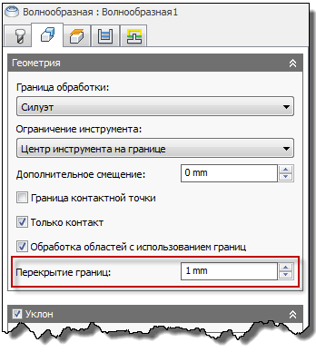

При использовании ограничения уклона и/или остаточной обработки для операции Гребешковая можно применять настройку Обработка областей с использованием границ на вкладке Геометрия, чтобы начать смещение траектории перемещения инструмента от границ, созданных уклоном и/или при обнаружении остаточного материала.
Кроме того, можно указать перекрытие границ, чтобы удлинить границу обнаруженного диапазона уклона или остаточную область на указанную величину перекрытия.
Настройка Перекрытие границ
На следующем изображении показана траектория перемещения инструмента при Гребешковойобработке с углом уклона от 0 до 45 градусов.
Слева: перекрытие границ = 1 мм. Справа: без перекрытия границ
