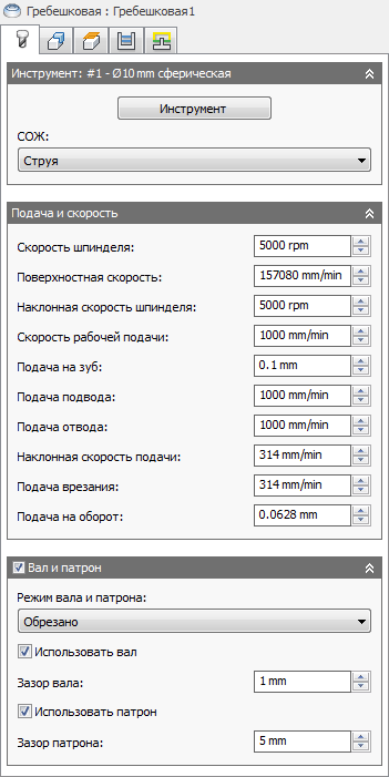

Тип хладагента, используемого с инструментом.
Скорость вращения шпинделя.
Скорость шпинделя, выраженная как скорость инструмента на поверхности.
Скорость вращения шпинделя при перемещении под уклоном.
Подача при перемещении режущего инструмента.
Скорость подачи при резании, выраженная как скорость подачи на зуб.
Подача на входе при подводе режущего инструмента.
Подача на выходе при отводе режущего инструмента.
Подача при создании винтовых уклонов в заготовке.
Подача при врезании в заготовку.
Скорость подачи при врезании, выраженная как скорость подачи на оборот.
В зависимости от метода обработки, при использовании инструмента с держателем можно выбрать один из пяти режимов вала и держателя. Обработку пересечений можно выполнить как для вала, так и для держателя инструмента. Кроме того, им можно назначить разные зазоры.
Отключено
Отдалить
Обрезано
Определить длину инструмента
Для избежания пересечений вал выбранного инструмента будет использоваться в расчете траектории его перемещения.
Поддерживаемое расстояние между валом инструмента и деталью.
Использование держателя выбранного инструмента во избежание пересечений в расчете траектории перемещения инструмента.
Поддерживаемое расстояние между держателем инструмента и деталью.

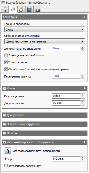

Режим контура позволяет задать способ определения контура траектории перемещения инструмента. На следующих изображениях показано использование радиальной 3D-траектории перемещения инструмента.
Пример 1
Пример 2
Режимы контуров
Огранич. контур
Силуэт
Выбор
Меню Tool containment позволяет управлять положением инструментов относительно выбранных контуров.
Внутри
Инструмент остается целиком в пределах контура. В результате может быть обработана не вся поверхность, ограниченная контуром.
Внутри
По центру
Контур ограничивает центр инструмента. Такая настройка гарантирует обработку всей поверхности внутри контура. Однако также могут быть обработаны области за пределами контуров.
По центру
Снаружи
Траектория перемещения инструмента создается внутри контура, но кромка инструмента может перемещаться по наружной кромке контура.
Снаружи
Для смещения ограничивающего контура используйте параметр Доп. смещение.
Применение дополнительного смещения к выбранным контурам и ограничению перемещения инструмента.
При положительном значении контур смещается вовне. Если в качестве ограничения перемещения инструмента задано значение Внутри, то контур смещается вовнутрь.
Отрицательное смещение, центр инструмента на контуре
Без смещения, центр инструмента на контуре
Положительное смещение, центр инструмента на контуре
Чтобы убедиться в том, что кромка инструмента перекрывает контур, выберите значение Снаружи в качестве ограничения перемещения инструмента и введите небольшое положительное значение.
Чтобы убедиться в том, что кромка инструмента находится на расстоянии от контура, выберите значение Внутри в качестве ограничения перемещения инструмента и введите небольшое положительное значение.
Если этот параметр включен, ограничения контура применяются к точке соприкосновения инструмента и детали, а не к местоположению центра инструмента.
Отключено
Включено
Разница показана ниже на параллельной траектории перемещения инструмента с использованием сферической концевой фрезы.
Отключено
Включено
Управление созданием траектории перемещения инструмента на участках, где инструмент не соприкасается с обрабатываемой поверхностью. Если параметр отключен, то траектории перемещения инструментов удлиняются в пределах ограничивающего контура и проходят по выемкам в заготовке.
Включено
Отключено
Если этот параметр включен, проходы создаются от контуров ограничения, определенных всеми элементами ограничения (границами обработки, уклоном, высотой и др.). Если параметр отключен, проходы формируются от границ обработки, в результате чего проходы обычно не следуют по поверхности.
При использовании ограничения уклона и/или остаточной обработки для операции Гребешковая можно установить флажок Обработка областей с использованием границ на вкладке Геометрия, чтобы начать смещение траектории перемещения инструмента от границ, созданных уклоном и/или при обнаружении остаточного материала.
Кроме того, можно указать перекрытие границ, чтобы удлинить границу обнаруженного диапазона уклона или остаточную область на указанную величину перекрытия.
Траектории перемещения инструментов ограничиваются диапазоном заданных значений углов.
0–90°
0–45°
45–90°
Ограничение угла наклона определяется параметрами угла From slope angle и To slope angle на вкладке Geometry. Значения углов лежат в промежутке от 0° (горизонтальное положение) до 90° (вертикальное положение).
Обрабатываются только области, соответствующие значениям параметров Из угла уклона и До угла уклона или превосходящие их.
Большинство методов чистовой 3D-обработки поддерживают функцию ограничения угла наклона. Одним из назначений функции ограничения уклона является ограничение выбранного метода траектории перемещения инструмента наиболее подходящими углами. Например, параллельная чистовая обработка больше подходит для пологих областей, а чистовая контурная обработка — для участков с большим углом.
Значение Из угла уклона отсчитывается от плоскости с углом 0° (горизонтальная плоскость). Обрабатываются только области, равные этому значению или превосходящие его.
Угол уклона от плоскости 0°
Значение До угла уклона отсчитывается от плоскости с углом 0° (горизонтальная плоскость). Обрабатываются только области, равные этому значению или меньше его.
Угол уклона до плоскости 90°

Данный параметр позволяет переопределить геометрию модели (поверхности/тела), заданную текущей настройкой.
Данный параметр включен по умолчанию. Выбранная в настройке модель дополнительно добавляется к поверхностям модели, выбранным в рамках операции. Если снять этот флажок, то траектория перемещения инструмента создается только на поверхностях, выбранных в рамках операции.
Указание поверхностей, которые не должны подвергаться обработке. Если этот параметр включен, траектории перемещения инструментов не приближаются к выбранным поверхностям ближе, чем на заданную величину.
Отключено
Включено
Постоянное расстояние между инструментом и выбранными поверхностями.
Данный параметр имеет значение, обратное параметру Избегать поверхностей. Если этот параметр включен, то траектория перемещения инструмента может затрагивать поверхности, заданные параметром "Избегать поверхностей", а остальные поверхности не затрагиваются.
Затрагивать поверхности

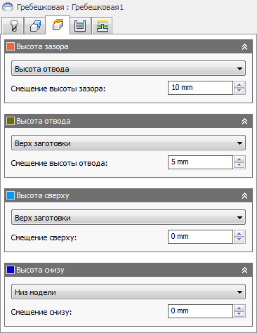

Высота клиренса — это первая высота, на которую переходит инструмент в начале траектории перемещения.
Высота клиренса
Параметр Смещение высоты отвода применяется к значению параметра "Высота отвода", выбранному в приведенном выше раскрывающемся списке, и отсчитывается относительно его значения.
Параметр "Высота отвода" позволяет задать высоту, на которую поднимается инструмент перед следующим шагом резки. Значение высоты отвода должно быть выше значений параметров Высота подачи и Высота сверху. Параметр "Высота отвода" используется вместе с последующим смещением для задания высоты.
Высота отвода
Параметр "Высота сверху" позволяет задать высоту, определяющую верхнюю точку выреза. Значение высоты сверху должно быть выше значения параметра Высота снизу. Параметр "Высота сверху" используется вместе с последующим смещением для задания высоты.
Высота сверху
Параметр Смещение сверху применяется к параметру "Высота сверху", выбранному в приведенном выше раскрывающемся списке, и отсчитывается относительно его значения.
Параметр "Высота снизу" позволяет определить высоту/глубину финальной обработки и максимальную глубину, на которую инструмент погружается в заготовку. Значение высоты снизу должно быть меньше значения параметра Высота сверху. Параметр "Высота снизу" используется вместе с последующим смещением для определения высоты.
Высота снизу
Параметр Смещение снизу применяется к параметру "Высота снизу", выбранному в приведенном выше раскрывающемся списке, и отсчитывается относительно его значения.

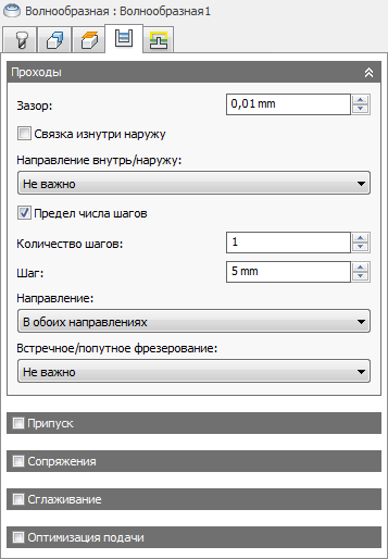

Включите этот параметр чтобы указать, необходимо ли выполнять связывание между проходами без определенного порядка или в порядке от внутренних проходов к наружным.
Указание направления траектории перемещения инструмента: изнутри наружу или наоборот. При выборе параметра Не важно используется порядок по расстоянию.
Изнутри наружу
Снаружи вовнутрь
Если параметр отключен, число шагов не ограничивается и в результате выполняется скрытая чистовая карандашная обработка всей поверхности.
Указание количества шагов черновой обработки.
Указание горизонтального шага фрезеровки между проходами. По умолчанию это значение составляет 95 % диаметра фрезы за вычетом углового радиуса.
Горизонтальный шаг фрезеровки
Параметр Направление позволяет управлять заданием Inventor HSM или встречного режима фрезерования в программе Inventor HSM.
Попутное фрезерование
В обоих направлениях
В одном направлении
Выберите параметр В одном направлении для выполнения всех проходов в одном направлении. При использовании этого метода попутное фрезерование в Inventor HSM применяется в рамках выбранных границ.
В другом направлении
Данный параметр позволяет задать направление траектории перемещения инструмента, противоположное заданному параметром В одном направлении. Таким образом формируется траектория перемещения инструмента встречного фрезерования.
При выборе параметра В обоих направлениях Inventor HSM не учитывает направление обработки и связывает проходы по кратчайшей траектории перемещения инструмента.

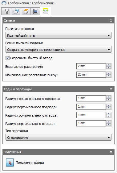

Управление способом перемещения инструмента между проходами резания. На следующих рисунках показано использование метода на основе расхода.
Для станков с ЧПУ, не поддерживающих линеаризованные быстрые перемещения, постпроцессор может быть изменен для преобразования всех перемещений G0 в перемещения с высокоскоростной подачей G1. Для получения более подробной информации или инструкций о способах изменения постпроцессоров согласно описанному выше обратитесь в службу технической поддержки.
Указание случаев, когда быстрые перемещения должны выводиться как реальные перемещения на быстром ходу (G0), а когда — как перемещения с высокоскоростной подачей (G1).
Данный параметр обычно устанавливается во избежание пересечений при быстрых перемещениях на станках, где используется перемещение по ломаным линиям при быстром движении.
Скорость подачи для вывода быстрых перемещений в формате G1, а не G0.
Если этот параметр включен, отвод выполняется в формате быстрых перемещений (G0). Чтобы обеспечить отвод на подаче, параметр следует отключить.
Минимальное расстояние между инструментом и поверхностями детали во время перемещений при отводе. Расстояние измеряется после применения припуска, поэтому при отрицательном значении припуска следует соблюдать осторожность, чтобы убедиться, что безопасное расстояние достаточно велико для предотвращения возможных пересечений.
Указание максимального расстояния для перемещения в нижнем положении.
Максимальное расстояние внизу в 1 дюйм
Максимальное расстояние внизу в 2 дюйма
Указание радиуса для горизонтального подвода.
Радиус горизонтального подвода
Радиус вертикальной дуги, сглаживающей движение на входе. Замеряется от начального перемещения до самой траектории перемещения инструмента.
Радиус вертикального подвода
Указание радиуса для движений горизонтального отвода.
Радиус горизонтального отвода
Указание радиуса для движений вертикального отвода.
Радиус вертикального отвода
Указание типа соединения между проходами.
Кнопка выбора положений входа.
