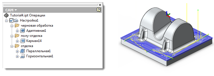

В отличие от настроек, папки не влияют на содержащиеся в них операции, но полезны для их группирования. Например, отдельные папки обычно создаются для операций черновой обработки, получистовой обработки и чистовой обработки.
3D деталь с папками для каждой группы операций. В открытых папках представлены содержащиеся операции.
