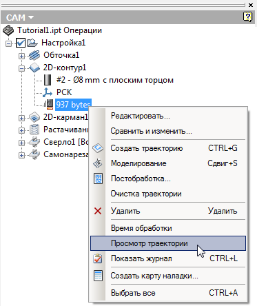

В диалоговом окне Просмотр траектории представлена низкоуровневая информация о траектории перемещения инструмента в виде списка. В некоторых случаях просмотр в таком формате гораздо удобнее, чем фактическое выполнение моделирования траектории перемещения инструмента. Диалоговое окно можно вызвать в Обозревателе CAM, щелкнув правой кнопкой компонент траектории перемещения инструмента в рамках какой-либо операции и выбрав пункт просмотр траектории в контекстном меню.

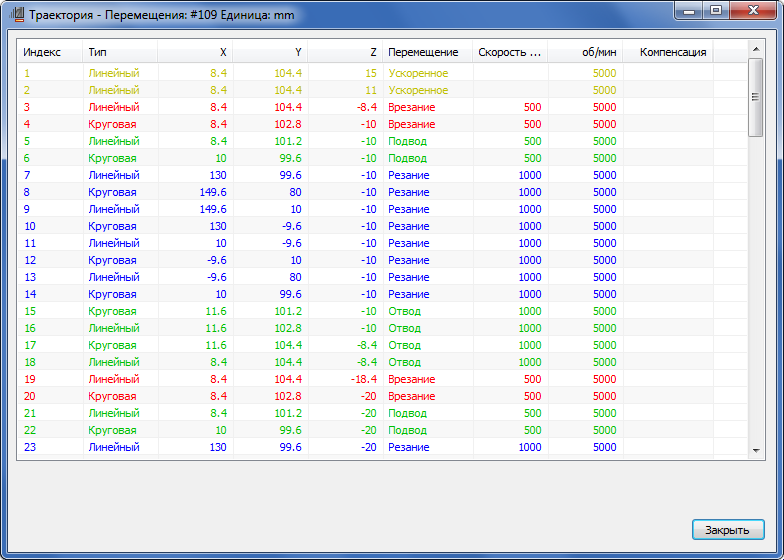

В диалоговом окне Просмотр траектории отображается информация об отдельных перемещениях, например, сведения о подаче и скорости, типах перемещения, компенсации инструмента и координатах перемещения.
Диалоговое окно Просмотр траектории
