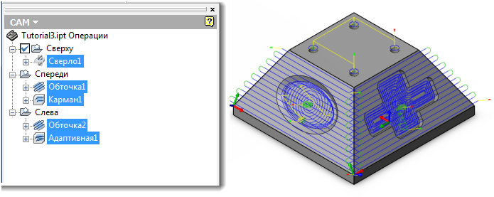

В меню Настройка определяется количество общих свойств для набора операций обработки, в том числе рабочая система координат (РСК), геометрия заготовки, крепления и поверхности обработки.
Каждая настройка представлена в виде отдельного элемента в Обозревателе CAM со значком Настройки . Для всех операций, расположенных в этом элементе, используются параметры настройки по умолчанию.
Для создания операций в Inventor HSM необходимо задать хотя бы одну настройку. Ее можно создать вручную, выбрав пункт Настройка на панели инструментов Inventor HSM или в контекстном меню Обозревателя CAM.
Напоминание: Если параметр "Настройка" не создан вручную перед добавлением первой операции, то настройка с параметрами по умолчанию создается автоматически.
Деталь для обработки 3 + 2 с настройкой для каждой обрабатываемой стороны
