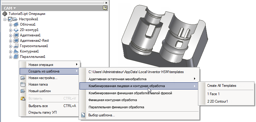

Новая операция создается из шаблона с помощью пункта меню Создать из шаблона, также доступного в контекстном меню Обозревателя CAM. Все шаблоны, хранящиеся в последней выбранной папке шаблонов, автоматически отображаются списком в этом пункте меню. Как показано на изображении ниже, составные шаблоны перечислены в виде подменю, что позволяет легко создавать операции для всех шаблонов операций (Создать все шаблоны) или из отдельных шаблонов операций.
