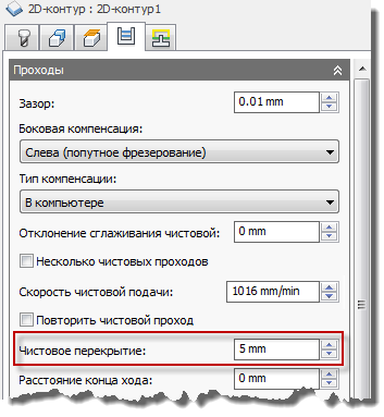

В некоторых случаях траектории перемещения инструментов по 2D контуру могут оставлять видимый след из-за прогиба инструмента в точке входа, так как инструмент обычно входит в контур и выходит из него в одной и той же точке. Чтобы избежать этой проблемы, можно использовать настройку Чистовое перекрытие на вкладке Проходы.
Настройка Чистовое перекрытие на вкладке Проходы
Значение настройки Чистовое перекрытие используется для указания расстояния, которое проходит инструмент за пределами точки входа перед выводом. Таким образом обеспечивается тщательное удаление материала в точке входа.
