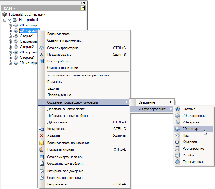

Создание производной операции
Можно создать производную операцию, щелкнув правой кнопкой мыши операцию, выбрав пункт Создать производную операцию в контекстном меню, а затем выбрав тип новой операции, как показано выше.
