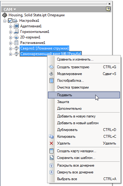

Аналогично возможности подавления эскизов детали, конструктивных элементов и компонентов сборки в Inventor, Inventor HSM также поддерживает подавление одной или нескольких операций обработки. Подавленные операции всегда игнорируются при моделировании, постобработке и создании траекторий перемещения инструментов. Подавление может быть полезным, если в Обозревателе CAM имеются различные копии операций, которые в настоящий момент не используется, однако их требуется оставить для последующего использования. Их подавление позволяет сохранить их без отображения сообщений об ошибках и предупреждений. Чтобы подавить одну или несколько операций, выполните следующие действия.
Подавление операций в Обозревателе CAM

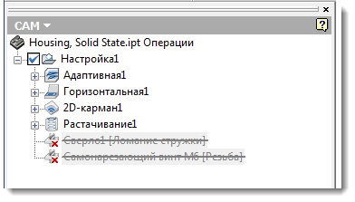

При подавлении операции допустимая траектория перемещения инструмента удаляется и отображается предупреждающее сообщение. Подавленные операции теперь отображаются в Обозревателе CAM приглушенным серым цветом и с небольшим красным крестиком, что указывает, что траектории перемещения инструмента являются недопустимыми.
Подавленные операций "Сверление1" и "Нарезание резьбы M6" отображаются приглушенными
Чтобы отменить подавление операции, выберите ее в Обозревателе САМ, щелкните правой кнопкой мыши и снова выберите команду Подавить в контекстном меню. Затем используйте команду Создание, чтобы повторно создать траекторию перемещения инструмента.
