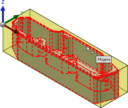

Как и в заготовке, в определении поверхностей обработки нет крайней необходимости. Но в данном случае мы выполним определение в качестве упражнения для создания более сложных настроек.
Выбор модели в пределах ограничивающей рамки
в нижней части диалогового окна Настройка или щелкните правой кнопкой мыши в графическом окне и выберите ОК в отслеживающем меню. Далее см. раздел Обработка контура детали.
