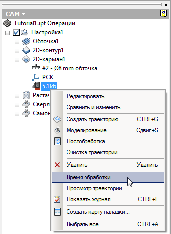

Расчет времени обработки для операции является важным аспектом в процессе производства. Inventor HSM позволяет измерить и рассчитать время обработки для выбранной операции с высокой точностью. В Обозревателе САМ щелкните правой кнопкой мыши компонент траектории перемещения инструмента для операции и выберите Время обработки в контекстном меню.
Отображение параметра Время обработки для выбранной траектории перемещения инструмента

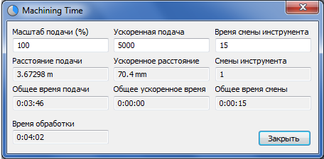

В диалоговом окне Время обработки отображается информация об общем времени обработки, которое определяется как сумма времени подачи, времени перемещения на быстром ходу и времени смены инструмента. Эти значения вычисляются с помощью данных подачи и скорости текущего инструмента, длины рассчитываемой траектории перемещения инструмента и подачи на быстром ходу и времени смены инструмента, которые можно ввести в диалоговом окне.
Диалоговое окно Время обработки
