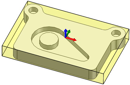

Предварительный просмотр заготовки для настройки
Для настройки заготовку можно быстро просмотреть, выбрав имя настройки в верхней части Обозревателя САМ. Эта функция позволяет сразу же проверить правильность настройки заготовки без редактирования настройки или ввода моделирования заготовки. Предварительный просмотр заготовки автоматически скрывается, если операция неактивна.
Предварительный просмотр заготовки для выбранной настройки
