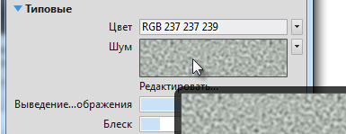

- В редакторе представлений щелкните "Предварительный просмотр", чтобы получить доступ к редактору текстур.

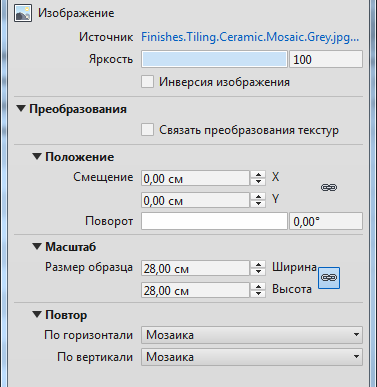

- В редакторе текстур можно переключать изображения, изменять положение, масштаб и дублировать значения. В данном случае необходимо изменить масштаб.
- Щелкните имя источника, чтобы заменить изображение другим.
- Измените положение карты, включая поворот.
- Установите необходимый масштаб карты. Для неравномерного масштабирования щелкните
, чтобы разорвать пропорции.
- После внесения изменений закройте редактор текстур.
