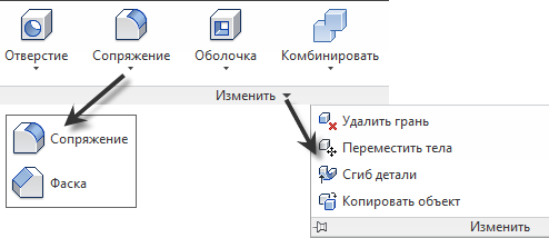

  • Оптимизированы панели "3D-модель" и "Эскиз"
    Некоторые команды перемещены из основной панели во вложенную или раскрывающийся список на панели. Например, в файле детали (IPT) панель "Изменить" на вкладке "3D-модель" теперь оптимизирована и на ней отображается меньшее число команд по умолчанию. Другие команды панели "Изменить" перемещены в раскрывающееся меню или на развернутую панель "Изменить":

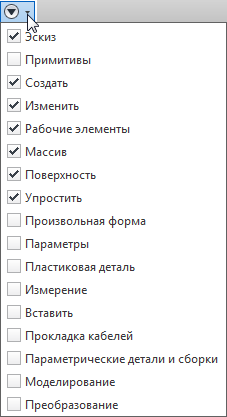

  • Вызов скрытых панелей с помощью нового значка "Показать панели"
    Теперь скрытые панели можно легко вызвать и сделать видимыми. Выберите "Показать панели" , а затем щелкните панель для появления на активной вкладке.

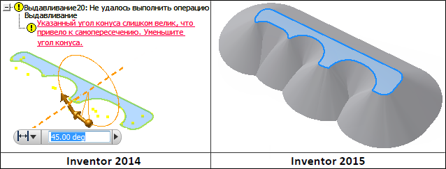

Устойчивость моделирования
Улучшена устойчивость создания оболочки и конических выдавливаний. Теперь они применяются для более сложных объектов геометрии. Например, в Inventor 2014 можно выдавить следующий профиль с правильной зависимостью касательности с углом конуса не более 27 градусов. В Inventor 2015 угол конуса может варьироваться в диапазоне от 0 до 90 градусов.
