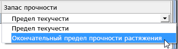

Анализ напряжения
При измененении запаса прочности для материалов выводит новое предупреждение. Если при назначении материалов в анализе напряжения запас прочности изменен с "Предел текучести" на "Предел прочности", отобразится предупреждение. Предупреждение оповещает о том, что расчет запаса прочности по одному или нескольким материалам выполняется на основе значения предела прочности. Значение предела прочности использует значение главного напряжения и подходит для хрупких материалов.

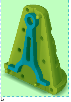

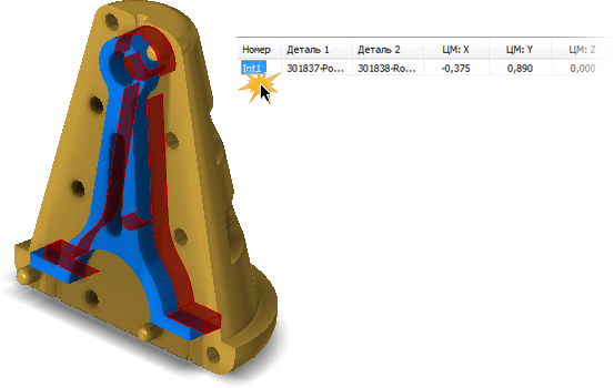

Анализ пересечений
В рабочий процесс "Анализ пересечений" добавлены следующие новые функции.
- Можно использовать пересекаемое окно для добавления компонентов в набор выбранных объектов. Раньше компоненты можно было выбирать только по одному.
- Теперь можно увеличить масштаб на пересечении. При обнаружении пересечения следует развернуть диалоговое окно и дважды щелкнуть мышью запись, чтобы увеличить масштаб пересечения.

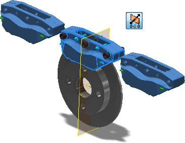

Массив сборки
Параметр "Средняя плоскость" добавляется в команду "Массив сборки". Выберите параметр "Средняя плоскость", чтобы создать образец, который будет распространен на обе стороны исходного компонента.

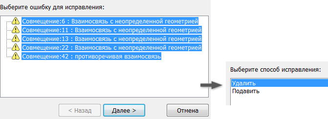

Воздействие на несколько поврежденных зависимостей
Теперь в корректоре ошибок можно выбрать одновременно несколько поврежденных зависимостей и удалить их или заблокировать.
