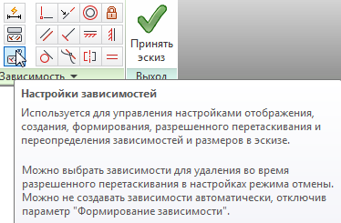

Оптимизация доступа к настройкам зависимостей 2D-эскизов
Все настройки, касающиеся зависимостей 2D-эскизов, перегруппированы и объединены в одну новую команду "Настройки зависимостей".
Новая настройка Отображать зависимости при создании предоставляет наглядную информацию о зависимостях при их создании.
Новая настройка Показать зависимости для выбранных объектов выделяет зависимости для геометрии, выбранной в графическом окне. Любую из отображаемых зависимостей можно выбрать и удалить.
"Удалить зависимости" и "Удалить зависимость совмещения"
При выборе геометрии в контекстном меню становится доступна новая команда Удалить зависимости, удаляющая все зависимости. Команда Удалить зависимости не удаляет зависимости совмещения. Их можно удалить с помощью команды Удалить зависимость совмещения.
