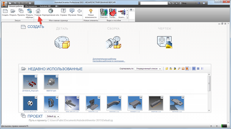

Домашняя страница Inventor
Домашняя страница Inventor замещает экран приветствия и предоставляет новый опыт работы с продуктом, нацеленный на общие пользовательские задачи. Функции экрана домашней страницы подобны личному пульту управления. Далее представлены некоторые элементы:
  • отображение базового или полного шаблона;
  • развернутый список недавно использованных файлов с обширной информацией в подсказке;
  • фильтры для указания типов файлов для отображения в списке последних файлов;
  • возможность прикрепления файлов, над которыми в данный момент ведется работа, для упрощения поиска (на рисунке выше показаны два прикрепленных файла);
  • быстрый доступ к корпоративной веб-странице, Справке и ресурсам для обучения.

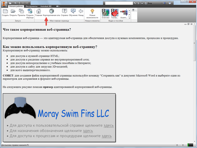

Корпоративная веб-страница
Корпоративная веб-страница — это настраиваемая веб-страница, которая обеспечивает удобный доступ к содержимому, процессам и процедурам.
Можно настроить корпоративную веб-страницу для выполнения следующих действий:
  • прописывание ссылки на необходимую страницу HTML;
  • прописывание ссылки на разделы справки по локальной сети;
  • прописывание ссылки на сетевые учебные пособия;
  • прописывание ссылки на сайт скачивания 3D-модели;
  • все перечисленное выше.
Можно запустить корпоративную веб-страницу из различных мест, включая вкладку "Начало работы", панель "Моя главная страница". Параметр приложения на вкладке "Файлы" позволяет сделать корпоративную веб-страницу страницей по умолчанию для домашней страницы Inventor.

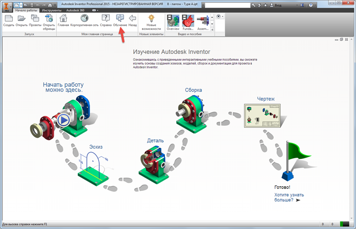

Ресурсы для обучения
Нажмите кнопку "Обучение" на вкладке "Начало работы" панели "Главная" для доступа к ресурсам для обучения. Учебные пособия позволяют поэтапно изучить основы работы с эскизами и деталями, сборками и чертежами в виде непрерывного рабочего процесса. Отслеживание хода выполнения показывает, что уже завершено. Улучшенный интерфейс интерактивного учебного пособия обеспечивает лучшее визуальное представление.
