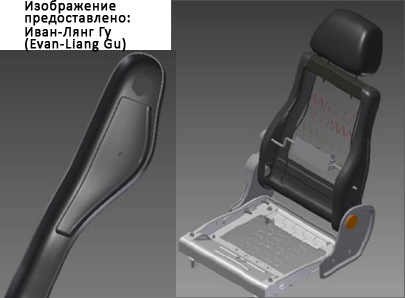

Модель с произвольной формой
14 новых инструментов для работы с произвольной формой обеспечивают альтернативный подход к моделированию для исследования и создания моделей с произвольными формами при помощи функции непосредственного манипулирования. Начните с образа произвольной формы (ящик, сфера, цилиндр, тор или тетрагональная сфера), который лучше всего соответствует желаемой геометрии. Затем используйте инструменты произвольного изменения формы, чтобы изменить и откорректировать форму.
Используйте произвольную форму совместно с параметрическим моделированием для создания визуально более убедительных проектов.
Интерактивное учебное пособие по произвольным формам можно загрузить по адресу http://autodesk.com/inventor-newtutorials-2015-rus.

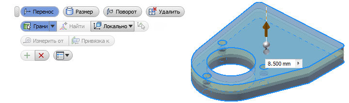

Непосредственное редактирование
Быстрое изменение деталей с помощью непосредственного редактирования. Можно изменить размер, форму и/или расположение элементов модели путем непосредственного управления геометрией. Непосредственное редактирование следует использовать, если необходимо выполнить следующие действия:
Интерактивное учебное пособие по непосредственному редактированию можно загрузить по адресу http://autodesk.com/inventor-newtutorials-2015-rus.

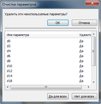

Очистка всех неиспользуемых параметров в одно действие
В нижней части диалогового окна "Параметры" выберите "Удалить неиспользуемые элементы". В отдельном окне появится список всех неиспользуемых параметров. Здесь их можно удалить одим действием. Необходимо выбрать Да для всех, чтобы удалить все неиспользуемые параметры в документе, или Нет для всех, чтобы оставить неиспользуемые параметры в текущем документе.
Чтобы сохранить параметры, перечисленные в окне, оставьте значение настройки по умолчанию "Нет". Чтобы удалить параметр, указанный в окне, можно перед выполнением очистки сменить значение настройки по умолчанию "Нет" на значение "Да". Неиспользуемые экспортированные параметры принимают значение по умолчанию "Нет" в случае, если они используются в других документах.
Эти параметры можно удалить по отдельности в диалоговом окне "Параметры".

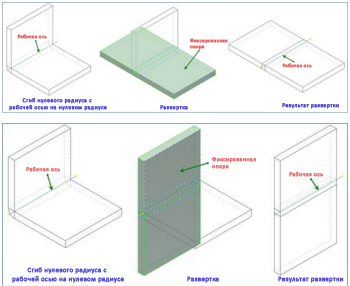

Развертка/повторная гибка импортированной детали из листового металла с нулевым радиусом сгиба
Можно выполнить повторную гибку или развертку импортированных моделей из листового металла, выполненных другими пользователями, с нулевым радиусом сгиба. В среде листового металла с помощью команды "Развернуть/повторно свернуть" в разделе "Геометрия развертывания" теперь можно выбрать нулевой радиус сгиба. Нулевой радиус сгиба можно выровнять при создании развертки.
Для команды "Развернуть" добавляется новая грань, где имеется кромка нулевого радиуса сгиба. Устанавливаемый коэффициент К определяет область грани.
После повторного сворачивания ссылки, созданные при развертывании модели, остаются неизменными. Такое поведение аналогично случаям с ненулевым радиусом сгиба.
