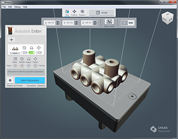

Работа с Print Studio
Print Studio — инструмент, предоставляемый в рамках технологии Autodesk SPARK и 3D-принтера EMBER. Можно загрузить Print Studio на веб-сайте Autodesk SPARK: http://spark.autodesk.com. Если установлена программа Print Studio, Inventor запустит ее из среды 3D-печати и поместит текущую модель 3D-печати в пространство сборки. Программа Print Studio доступна только для 64-разрядных компьютеров.
  1. В среде 3D-печати на панели "Печать" выберите Print Studio.
  2. Используйте инструменты Print Studio, чтобы завершить подготовку и вывести деталь на печать.
