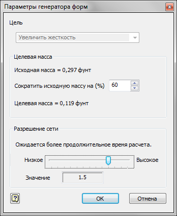

Параметры генератора форм позволяют настроить целевое уменьшение массы и разрешение сети.
Для доступа к параметрам на вкладке "Анализ" выберите Параметры генератора форм.
Генератор форм предложит, как достигнуть максимальной жесткости детали при заданном количестве материала. Возможно, в последующих версиях можно будет задавать другие типы зависимостей и целей проектирования.
Целевая масса
В диалоговом окне "Параметры генератора форм" отображается исходная масса детали. Задайте процент уменьшения исходной массы, чтобы запустить генератор форм. При изменении процента уменьшения произойдет автоматическое обновление целевой массы.
Прим.: В качестве единиц измерения массы устанавливаются единицы, заданные в параметрах процесса моделирования. Чтобы выбрать другую единицу массы, измените параметры процесса моделирования (Сервис > Параметры > Параметры процесса моделирования).
Разрешение сети
Для регулирования разрешения сети у созданной детали используйте ползунок. Чем точнее сеть, тем более сглаженным и качественным будет итоговое решение. Но это приведет к увеличению времени на обработку.
